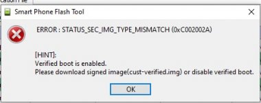

Rom dosyasındaki cust.img ile global cust dosyasını değiştirdim fakat böyle bir hata alıyorum.
Cihaz maalesef locked, nasıl yapabilirim?
