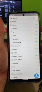

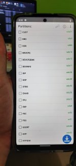

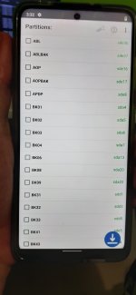

Bu uygulama ile silinen bütün blokların yedeğini alıp başka cihazın tekrar yükleyebilirsin ama bütün hepsini teker teker yüklemen lazım hepsini silmiştin sanırımIMG_20210514_033104_416.jpg20210514_033832.jpg20210514_033837.jpg20210514_033841.jpg

Bu uygulama ile silinen bütün blokların yedeğini alıp başka cihazın tekrar yükleyebilirsin ama bütün hepsini teker teker yüklemen lazım hepsini silmiştin sanırımView attachment 5877View attachment 5878View attachment 5879View attachment 5880
bu uygulamaya gerek yok kodlarla zaten bu uygulamanın yaptığını twrp den yapıyorum ama işte aldığın o modemst1 modemst2 fsg fsc (EFS) her cihazın kendisine özgü şifrelidir farklı bir cihazda çalışmıycaktır. Dilerseniz deneyebilirsiniz.
