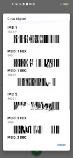

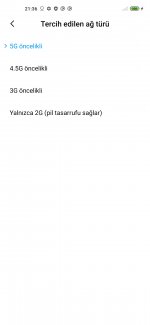

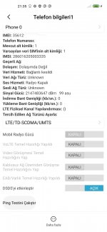

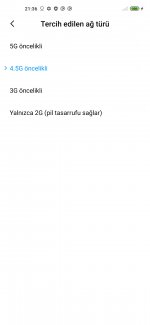

Bu yola henüz girmiş bir yolcu olaraktan yazıyı aydınlatıcı buldum. Bana yeni yollar deneme konusunda fikirler verdiniz. Teşekkürler. Imei Konusu bazı açık forumlarda yasadışı olması sebebi ile tartışılmıyor. Daha çok Hindu ve Türkiye sitelerinde konuşuluyor gibime geldi. 10 gün içinde forumlardan okuduklarım ile redmi note 10 telefonuma imei atmayı başardım ancak şebeke alamadım. NV corrupt hatası veriyor. Daha derine inmem gerektiğini düşündüm ancak terminal ve komutlara çok aşina olmadığımdan fazla ilerleyemedim. İlerleme kaydetmek açısından evdeki bilgisayarımdan birine linux kurmanın da faydası olacağını düşünüyorum. okulda c++ öğrenmediğime pişmanım.
Öncelikle Selam Aleykum Bu factory_nv.img dosyasını düzenleyebilirsek yani bu dosyanın içindeki imei dosyalarını düzenlersek ve factory_nv dosyasını düzenlendikten sonra ayı şekil ve formatta kaydedip telefona flashlarsak çift imei repairin önü açılmış olur. Şu anda bende çift imei Yazdım mi 10 umi telefonuma ayarlar bölümünde 2g,3g,4,5g görünüyor ve pasif değil lakin 2g ve 3g yi seçemiyorum 5g ve 4,5g seçilebiliyor am *#*#4636#*#* yapınca mobil radyo gücü kapalı bantlar görünüyor ve açınca tekrar kapanıyor. QFİL ile mobil radyo gücü açılıyo lakin bu sefer şebeke seçim menüsünden seçim yapamıyorum. O yüzden tek çare donanımlara dokunmadan factory_nv düzenlemek ve kaydetmek

öncelikle şunu söylemek isterim imein karalamana rağmen gözüküyor 3561250614***58 tamamını yazmıyorum ama gözüküyor barkodda.
nv sorunu modem dosyasıyla çözülüyor, android sürümü yükseldikçe sistem güvenliği arttığından atılmıyor kodlar çözülse çift imei yazılımsal olur. factory_nv ile hiç oynadınızmı?
hayır factory_nv editleyemiyorum içindeki fabrica imei olan 5007 ile bitenleri düzenledim 7zip ile factory_nv içindeki dosyaları değiştirdim kaydetmede hata verdi, Yaptığım Bütün Deneme sonuçlarına göre factory_nv yükleyince imei düzenleme modem, şebeke bant ve mobil radyo gücü herşey çalışıyor ve nv data hatası vermiyor Eğer bu factory_nv dosyasını editleyip telefona yazarsak çift editin önü açılmış olacaktır. Deneyip Görmek Lazım
