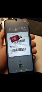

Redmi 9A Dandelion Unlock Repair NO BOX
Repair İşlemi Bozulmuş Kimlik Numaraları İçin Kullanılır İllegal İşlemler İçin Kullanmayınız
Arkadaşlar Merhaba Yöntem Basit İnanmayanlar İçin Resimler Mevcuttur.
Miui 12.08 12.06 Gibi Versiyonlarda Denenmiştir. Kısaca Tüm Versiyonlarda Oluyor.
Twrp için Tanju Başağaç Teşekkürler

Cihaz Miui Logoda Kalacak Arkadaşlar Boşa Beklemeyin.
Sıfırdan Rom Kurduktan Sonra Açılacaktır.
8 Pro Yedeğini İster Kodla Adb den Atın İster Twrp Den Atın İkisi İlede Sorunsuzdur Tarafımca Denenmiştir. Başka Twrpler Aramayın Cihazı Çökertirsiniz.
Çöken Cihaz Sadece Ufi İle Kalkıyor Ondada Cactus Redmi 6A Seçip Rom Klasörüne 12.0.8 Rom Atarak Cihazı Açabildim.
