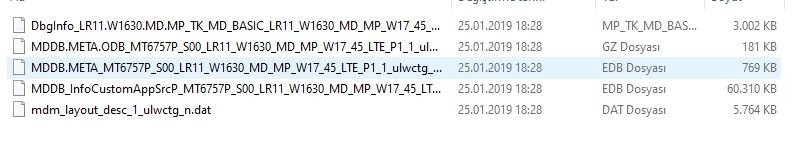

Şebeke sorunu yaşıyorum, dediğiniz yöntem ile ( adb pull /system/etc/mddb/) daha önce oluşturduğum bir mddb dosyası var,geri nasıl telefona yazdırabilirm.
